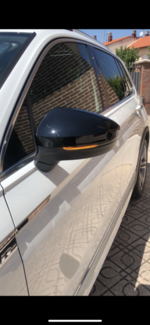

Estos son los de Amazón Indicador de luz de señal de giro dinámico LED para espejo VW Tiguan MK2 Touareg MK3 https://www.amazon.es/dp/B07XJ3JVMJ/ref=cm_sw_r_cp_api_i_z7PYEbZYADXG8 En teoría se debería de quedar encendido totalmente en blanco, después de hacer la primera secuencia, pero a mí sigue haciendo la bienvenida dinámica en bucle hasta que se apaga. Anteriormente tuve unos de AliExpress que duraron un mes hasta que se volvieron locos, el vendedor desapareció, cuando los puse funcionaban igual. Mi Tiguan es MY19

Buenas! Por aquí otro más que se ha animado a montar los intermitentes dinámicos y ya que desmontamos, también las carcasas negro brillo
