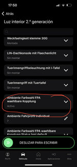

Muchas gracias, voy a probar suerte a ver
Pues después de mucho enredar este fin de semana, para activar el despegable de Manual/Automático/Apagado de la pantalla de Luz Ambiente, el parámetro que hay que modificar es este:
