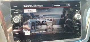

As probado algo para cambiarle el.color para que no se quede blanco es decir en rgb ??tanbn tngo una duda tngo un tiguan acabado sport tngo luz ambiente en puertas pies y suelo pero en el techo no y en la pantalla no sale nada del techo eso si tiene una tira led pero esta apagada alguie me puede ayudar gracias
¿De qué año es tu coche?.
Los anteriores al my18, el led del techo tenía un problema de estanqueidad y podía producir un cortocircuito. Lo arreglaron en garantia, pero el my19 lo llevaba desconectado de fábrica y el my 20 directamente no lo llevaba montado.
Hay un hilo sobre este tema donde se explica muy bien.
Mi coche es del año 2018 mira te enseño fotos y me contais
    82,5 KB · Visitas: 249
    117,4 KB · Visitas: 236
No se puede activar por obdeleven o vagcom, porque el concesionario me dice que tiene que desmontar, mil pegas resumiendo, que me dice que mi coche no lleva luz ahí
