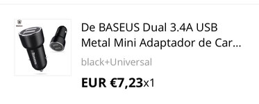

Hola. veo que as cambiado la toma de mechero por una con USB, si no te importa comentarme si la adaptacion de la nueva toma es complicada, mi idea es sustituir tanto esa como la de los asientos traseros. Gracias.
Es solo un mechero barato de AliExpress sobrepuesto que da un poco de luz a la zona cuando esta todo oscuro.
