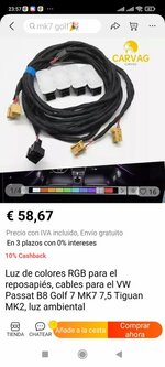

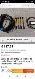

Por si os sirve a alguien de algo ! Amigo esto es lo que he comprado y con esto se supone que puedo poner convertirlo en RGB ! Y después lo de los posapies!
Pero también necesitas las molduras de las puertas con los rgb
No no hace falta lo que da la luz va conectado alas tiras de las puertas y ala centralita mi coche ya viene instaladas las luces pero son blancas ! Y esto las convierte en RGB y lo puedo manejar desde la pantalla un saludo.
No entiendo muy bien o no me explico, todos los pre reestiling tenemos luces blancas y son led de color blanco. A parte de de lo que has comprado, para las puertas las tiras deben tener leds rgb. Igual no entendí yo el tema tuyo, que puede ser.
