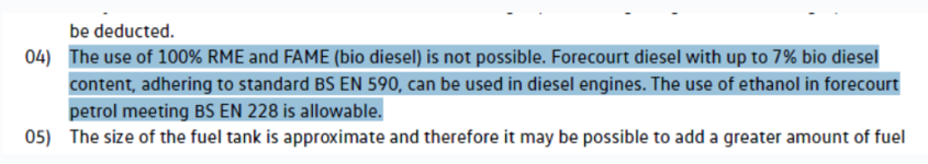

Según el manual se puede usar gasolina de 95 o 98 y con un máximo de un 10% de etanol (E10):
Los vehículos con motor de gasolina deberán uti-
lizar gasolina sin plomo. Se puede utilizar gasoli-
na que contenga, como máximo, un 10 % de eta-
nol (E10) → .
Los tipos de gasolina se diferencian por el octa-
naje. Es posible repostar gasolina de un octanaje
superior al que necesita el motor. Sin embargo,
por ello no disminuirá el consumo de combusti-
ble ni mejorará el rendimiento del motor.
La calidad del combustible influye en el compor-
tamiento de marcha, la potencia y la vida útil del
motor. Por ello, en la medida de lo posible repos-
te combustible que contenga ya aditivos adecua-
dos → .
Encontrará información acerca de las normas de
combustible en el capítulo "Normas de combusti-
ble" → pág. 279.

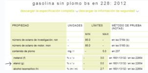

Según especificaciones de VW deberías de ponerle E5 en el peor de los casos, la E10 supera el porcentaje de etanol recomendado por el fabricante.

ES curioso que ponga eso y luego en las especificaciones digan que 5%
