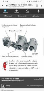

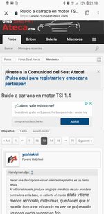

Para que veáis que en mas foros se habla del mismo tema , se ve que el grupo vag se está cubriendo de gloria , respecto al producto que me han recomendado por mediación de el comercial de Metalube es el de las fotos, de momento lo he mezclado con el depósito lleno de sin plomo 98 , ahora lo dejaremos actuar un par de depósitos y os iré comentando , teóricamente este producto es para motor de 2 tiempo para de moto de baja cilindrada pero a su vez es un producto que usan los llamados Bomberos que son los que suelen reparar este tipo de bombas

Si a alguien le interesa está este foro con más afectados por lo mismo a ver si con la unión hacemos más fuerza. Ruido a carraca en motor TSI 1.4
