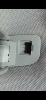

Guardagafas de AliExpress instalado. Me ha costado quitar el asidero original, aunque aquí lo hacen muy fácil: Resultado: estéticamente parece original. Es pequeño, las gafas entran sólo en una posición para que cierre bien...con el tiempo decidiré si es cómodo guardar las gafas ahí o no...pero vamos que más práctico que el asidero sí es

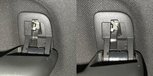

Sale metiendo la punta de los destornilladores a la izquierda y derecha, creo que es así, lo puedes confirmar? Gracias
Eso es, metiendo los 2 destornilladores a la vez por el exterior de la pinza metálica. Las protecciones de plástico no son exactamente como en el video. Quítalas para acceder bien a la pinza.
Por cierto, pasado un mes, me viene perfectamente como portagafas (tenía mis dudas). He tenido la suerte de que las gafas que tenía son pequeñas (unas Rayban con montura metálica) y me entran bien.

El de AliExpress sí vale. Yo estoy contento con él, pero es verdad que en invierno las gafas están muy frías y en verano supongo que muy calientes

Hola! Ayer intente instalar el portagafas y no fui capaz... Despues de quitar las tapas, vi que mis pestañas metalicas para apalancar con los destornilladores son muy distintas a las del video Estas son las del video: Las tuyas tambien eran asi? Un saludo.

Otro por aquí que no consigue desmontar el tirador para poner el portagafas... He intentado meter los destornilladores de mil maneras, pero como voy con un poco de miedo para no romper nada, pues no consigo sacarlos. ¿Alguien sabe las instrucciones precisas?
Hola, los que teníais dificultades para extraer las grapas del asidero ¿al final cómo funciona exactamente? ¿como lo conseguisteis? Lo he comprado y esta por llegar pero agradeceria saber como se saca (fijo que me pasara como a vosotros) gracias!
