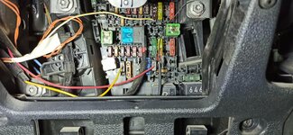

Te paso foto de mi caja de fusibles. Son los cables amarillo y rojo de abajo. No recuerdo cuál es permanente y cual bajo llave.

Al final conectado a corriente permanente en el fusible 27 de iluminación interior y a corriente bajo contacto en el 47 del limpialuneta.
Al final, y tras comprar un multimetro en el leroy y tirar el chino de 6 euros que tenía al río :D era fallo de haber enchufado en dos permanentes (señal de lo bien que iba el aparato) :mad:
Por si le sirve a alguien dejo esa información y foto.
