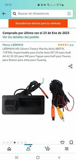

Buenas tardes , he comprado una cámara para el brico y estoy un poco liado en el Cable de vídeo me vienen 3 dentro y esto me tiene un poco loco y no se a cual le tengo que soldar los pines os mando foto Muchas gracias compañeros

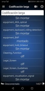

Buenas tardes a la concurrencia: Después de leer todo el hilo no he encontrado referencias a mi problema que es el siguiente: Depués de seguir minuciosamente todas las indicaciones del brico, consigo ver la imagen de la cámara trasera en la pantalla, peeeeero la banda negra inferior con el mensaje "¡Compruebe la trayectoria!" me oculta (por los pelos) la visión del parachoques y la bola del remolque. Al principio pensé que la cámara estaba mal ajustada y no captaba esa parte, pero luego comprobé, por casualidad, que arrancando y poniendo marcha atrás rápidamente, tarda unos segundos en aparecer el mensaje y, durante esos momentos, se ve perfectamente todo el parachoques y la bola. La pregunta es: Alguno habéis conseguido anular la aparición de ese mensaje en la pantalla?. Alguna idea de por donde trastear con OBD11? Gracias
con obd11 me suena mucho a ver visto que se podia anular, por codificación larga en modo texto en la unidad de cámara marcha atrás, Saludos
yo creo que tiene que estar entre el legal screen , o el warning text by fsg , o ambos , el pantallazo es de mi coche y la codificación original , si necesitáis saber algo más os paso una copia de seguridad del modulo, saludos
No consigo encontrar esas páginas de codificación larga que aparecen en los pantalalzos. Como se llega a ellas?
entra en la unidad de control 6c "sistema de camara de marcha atrás , y entras en codificación larga , si te sale en modo bit , pica sobre el icono "0/1" para ver el modo texto, saludos

Hola me llamo Jordi, Sabéis si la cámara del enlace del brico, esta: 26.11€ 22% de DESCUENTO|Cámara de marcha atrás para el maletero del coche, accesorio AHD de 1920x1080P para Audi A4, S4, RS4, B8, 8K, Q3, 8U, Porsche Cayenne 92A|car rear view reverse|trunk handlecar rear reverse camera - AliExpress Sirve para un tiguan mk2 del 2021? También tengo dudas a la hora de comprarla, me aparecen 4 cámaras a elegir, no sé cual tengo que comprar. Gracias

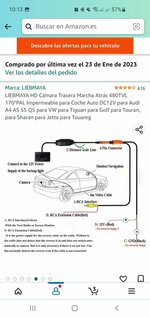

Hola soy nuevo queria instalar una camera en mi tiguan 2011 ,instale todo tire los cables,y me pone sin senal
En la pantalla viene enchufado un cable de video y queda otro rojo,que lo ate al rojo del radio de 12v,y en de la camera sale otros dos de a lado del cable de video de la camera uno rojo y negro que ponen que los pongo a la bombilla marchatras,,el unico que en de la bombila son 3 cables
Hola soy nuebo ya escribi antes alquien que me puede aiudar con esta camera Sabe alquien como se pone esta camera.en que cables se coloca gracias
