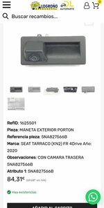

Hola! A mi se me han estropeado las dos cámaras en mi mk2 del 2016 Sport, con park asist y vision 360 º Sabéis si puedo poner las de aliexpress o no funcionará nada Es que el presupuesto de VW acojona... Gracias!
Busca en desguace, hay una página polaca que tienen de casi todo yo compré hace tiempo un apoya brazos y ahora no recuerdo como se llama . Es esta ref?
