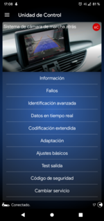

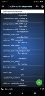

Actualizo: he conseguido que las cámaras sigan funcionando a pesar de que salga el error en pantalla en el módulo 6C (sistema de cámara marcha atrás) en codificación extendida al final de todo e activado "legal_screen" ON "Legal_screen_guidelines" ON "Equipment_visualisation_signal" Montado Ahora al encender me sigue pimiento en pantalla el mensaje de el parkpilot no está disponible pero las cámaras funcionan perfectamente ahora solo me queda encontrar el modo quitar también el mensaje y listo os subo capturas del obd

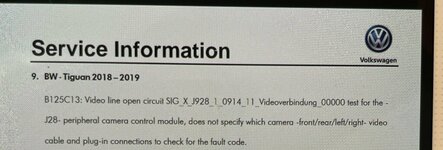

Bueno. a ver si podéis echarme una manilla…. Llevo Cámara trasera de serie. al quitar la marcha atrás, se me queda la pantalla negra con el dibujo de los sensores. (antes seguía saliendo la trasera así que el cambio lo hace). al ir a codificar el módulo 5f, vps 0x0b (ya lo tengo activado) y me voy al byte 19 ( y ya está desactivado) he mirado las opciones en codificación larga del módulo 6c y lo que activo el compañero de “legal screen”…. a mi no me sale) ahora con Obdeleven me sale fallo en el 6c “cable de vídeo” (error b125c13) pero en el coche nada. —el positivo de la cámara lo he sacado del mechero. -he probado a conectar el verde y el rojo del conector amarillo( por si acaso) y nada seguimos igual. alguna idea???
He vuelto a revisar y lo único que se me ocurre es que sea la cámara, que el sistema de vídeo no sea compatible, cuál es el nuestro ntsc o pal??
edito: probadas en tv y funcionan, luego las conecto a través del rele (dándole corriente directamente como las probé en la tv) y nada… así que ya solo me queda el rele, que esté roto ( pero hace el cambio y suena así que corriente le llega) Tb la conecte directamente al pin azul en lugar de la trasera sin rele y tampoco se veía… Así que perdidisimo estoy
En el pedido no aparece nada de si es PAL o NTSC, y como dices, al entrar al producto me dice que no está disponible. Comprueba que no tengas la señal de vídeo invertida en el relé o a la entrada al módulo de la guantera.
