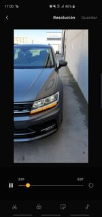

Yo me atreví a pedirlos y ya he puesto los intermitentes de los retrovisores dinámicos y ¡¡¡quedan genial!!! En menos de media hora los tienes puesto
Yo tambien los tengo pedidos y esta semana me llegarán...ya tengo ganas, que deben quedar muy bien e iluminarán mas...tuviste problemas para quitar el cristal?
No, ninguno. Se quitan y se ponen bien. Hacer palanca por la parte más ancha del espejo, que es donde está el anclaje. Iluminan más o menos. La verdad q no me he notado mucha diferencia. El plástico que cubre los led es más opaco que el original.
Y que nos dices de la pequeña luz que se ve desde dentro del coche, cuando vas conduciendo y das el intermitente? Se rumoreaba q quedaba un poco desencajada por ser un pelin mas corto el nuevo intermitente
Yo lo he visto bien, pero si es verdad que se ve menos. El original se ve con algo de más brillo, pero precisamente esto no me preocupa mucho. También puede ser, que ilumina menos tiempo, por ser el último led del toda la tira y ser dinámicas

Os aclaro. Es verdad que el plastiquito queda un poco más hundido, dentro del retrovisor, que el original, pero se nota muy poco. Queda genial puesto
Buenas tardes Alberto. No se si te habrá pasado a ti, pero una vez Instalados los intermitentes y al encenderlos, veo que no están sincronizados con los de delante y alguna vez no se encienden del todo. Sabes xa puede ser?
Comprueba que el cable esté bien conectado al intermitente dinámico. Si continúa el problema prueba con el intermitente original a ver si pasa lo mismo. Si con el original funciona bien y con el dinámico no, dile al chino que sus intermitentes funcionan mal.
