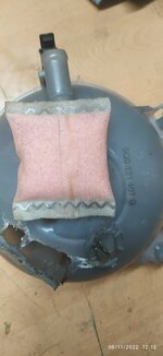

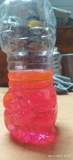

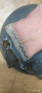

Muy bien explicado lo mismo lo hize yo hace 2 semanas. Solo tenía él problema con la purga que con OBD-ELEVEN no le podido hacer. Hay también un vídeo en YouTube. Os aportó las fotos del depósito de refrigerante que no sé puede sacar la bolsa y tenía que cambiar el bote. Él G13 en la botella arriba de todo estaba diferente de color. Mí coche tiene 43000 quilómetros.
Hola estuve mirando y no encuentro nada como hacer la purga con OBD-ELEVEN hay sólo vídios como hacer con Vag-com. Si alguien lo sabe y lo hizo? Sí puede poner algún vídeo. Gracias. Yo la purga hice desconectando la bomba que va por la correa de distribución que estaba todo rato abierta.La hora de enjuague y dé cambiar él G13 por G12 Evo él circuito estába siempre con el líquido y calefacción de habitáculo a topé. Puede ser que no es a todo correcto pero no tenía otra opción. Que con OBD-ELEVEN no puede hacer. Lo leí a otros foro qien no tiene programa para hacer la purga sé puede hacer de esta forma como antiguamente. Después de hacer camio de refrigerante lo hize más de 500Km y todo está bien.

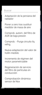

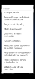

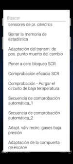

en el obd11 , en en uc del motor, en adaptación, y en configuración básica están las opciones , que comentan en el video, como hacerlo? ya no sé, saludos
Sí ésto todo es muy bien pero problema es que seguir éstos pasos llegar al ajuste básico y poner la " Comprobación de la purga de líquido de refrigerante " No sé puede cambiar los valores desde "inactivo" A "activó".Lo probado varios veces y no hay forma de activar a y tengo OBD-ELEVEN Pro.
