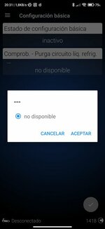

Hola La UC del motor con que número la identifica? En mi OBD y con un motor 1.4 de 150cv figura como electrónica del motor con el número 1 Y no encuentro por ningún sitio lo de la purga del líquido refrigerante. Un saludo
la uc del motor es la 1 electrónica del motor, y las opciones que aparecen en las capturas de pantalla que adjunto en el comentario : la primera la encuentras en adaptación, y la otras dos en configuración básica, saludos
Sí éstas posiciones aparece, pero mí pregunta es??hay algún compañero que lo hizo con OBD-Eleven?? Quiero decir que yo intenté seguir los pasos como sale en los videos. Y a los "ajustes básico" No sé puede cambiar los valores de inactivo a activó. Así que dé esta forma no pude hacer la purga como lo hacen en los videos con Vagcom.Haber si alguien lo hizo con OBD-ELEVEN y nos puede informar como activar "Comprobación de la purga dé refrigerante"? Poniendo el Código de Acceso 27971. A la unidad del motor.
