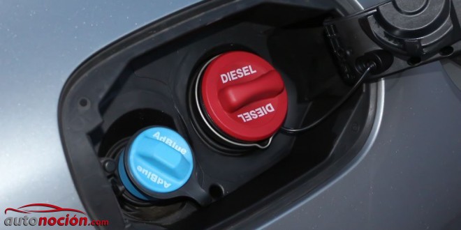

Desde luego la idea es muy buena...lo que no es normal es que Volkswagen no llegue a ella y equipe directamente la entrada en el depósito :cautious:
Cuando estuve viendo el Tigu su principal competidor fue el Q3, y llevaba la entrada de Adblue tal cual muestra la foto anterior, al lado de la boca de llenado de gasoil.
Supongo que eso será para distinguir la gama "prremium". Digo yo, otra explicación no veo... pero los ingenieros de Wv sabrán.
Pensar que eso en los antiguos no lo tenían, así que siendo el mismo modelo, pues lo han acoplado de la forma que pudieron, imagino que en el nuevo modelo, ya entraba en sus planes desde el principio y lo habrán puesto de una forma inteligente y a mano
No creo que sea por un motivo de diferenciación de gamas... aunque todos sean VAG, son marcas distintas.
Estoy convencido que es por un tema de costes. Tal como funcionan este tipo de empresas hoy en día, habrán realizado el estudio completo de las distintas posibilidades y se habrán quedado con la más adecuada sin repercutir fuertemente en la inversión económica.
