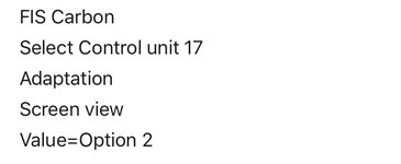

Hola de nuevo! Hace días creo que lei en este hilo la codificación para poner los puntitos en el FIS, y ahora no hay manera de encontrarlo ... llevo como media hora pasando las páginas del hilo y no lo veo... alguien sabe cómo hacerlo? Muchas gracias !!
Eso creo que es el de poner el fondo CARBONO en el navegador. Hay un hilo con procesos verificados donde está casi todos. Creo que es esto lo que buscas: Codificando con OBDeleven [Procesos Verificados Tiguan]
Una preguntilla, he estado mirando y no he visto nada... Se puede forzar la regeneracion del DPF con el OBDeleven?? He visto que con el VAGCOM si que se puede...
Cambiar el cockpit a los ( PUNTITOS ) 1 – Modulo 17 2 – Adaptacion 3 – IMAGEN EN PANTALLA 4 - Variante 1 “ Original “ cambiar por (VARIANT 3 GOLD PUNTITOS) (VARIANT 4 MINIMALISTA).
Vaya ... Estaba convencido que lo vi en este... y no paraba de pasar paginas ... gracias por la ayuda
