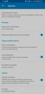

Hola Alejo71 en mi caso Android Auto version 3.4.582534 y S8+ lee los mensajes whatsapp sin problemas.
Uhh, ahora sí que no entiendo nada... Has cambiado algo en especial de la configuración? Ya que incluso lo desinstale y volví a instalar por las dudas, pero mismo resultado... Los puntitos de colores pero sin voz... Tenés activa la opción de sonido por Bluetooth? Saludos y gracias
Gracias, pero no hay forma, se ve que hay algo más que que está influyendo ya que tengo la misma configuración, versión y teléfono, pero no el mismo resultado, de hecho también hace lo mismo, lo de los puntos moviéndose pero son sonido, aún activando Android auto sin conectarlo a la camioneta...
Eureka!!! lo logré, seguí investigando ya que ésto me tenía enfermo! je, y encontré en un foro support de google que varios usuarios con el mismo problema lo solucionaron descargando la versión de Google beta 8.12.17.21 y funciona!!! recuperé la lectura de mensajes, aviso por si alguien sigue con el problema y no lo pudo solucionar con las otras opciones previas. Es increíble los misterios de la tecnología que con similares especificaciones que amarsanchezz a él sí le funcionó y a mi no... Saludos y gracias por los aportes!
