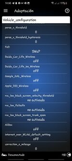

Trasteando con el OBDEleven para activar el App-Connect (Lo he llevado al concesionario, me pedían 300€ y aún así no han sido capaces de activarlo) En el Módulo 5F de la radio me he encontrado 2 opciones para Carplay Inalambrico y Android Auto Inalambrico, que están desactivadas. [Estan en el Módulo5F - Adaptación - Configuración del Vehículo]
Adjunto imagen por si alguien puede probar si funciona, yo no puedo hasta que no active el App-Connect.
menu adpatación function_configuration_connectivity dentro de 5F. Yo lo puse en ON Google_android_auto y app_connect_over_wifi SI y sigo sin poder conectar android auto inhalambrico en el MIB3
si alguien lo consigue, pero supongo que faltará alguna actualización de firmware q VW no nos enviara :(
