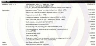

Pues ya me he hecho un lío Creo que de serie lleva el Front Assist y el detector de peatones, pero no lleva el Lane Assist (mantenimiento de carril), Emergency assist (Así funciona el sistema de seguridad Emergency Assist del Volkswagen Arteon), Asistente atascos (Así funciona el asistente para atascos de tráfico del nuevo Volkswagen Passat), Asistente de desaparcamiento (te avisa y actúa si sales de culo de un aparcamiento si se acercan coches) y el side assist plus (que no sé que hace el plus con respecto al normal...). En definitiva, un montón de nombrajos que creo que añade el Safety Pack que no tiene el Allspace si no se lo añades. En cualquier caso, no tengo la certeza absoluta, sólo he supuesto que si el configurador los añade al seleccionar el paquete no están de serie en el Allspace Sport. Como soy un friki de la tecnología, sé que al seleccionar el Safety Pack llevaré todos los asistentes que montan en el Allspace, pero no me he preocupado de lo demás, supongo que en el concesionario nos podrían resolver las dudas sobre lo que añade o no el paquete. Espero haberte ayudado, si estás "encaprichado" en alguno concreto estás a tiempo de añadírselos o no, pero sabiendo previamente toda la información, que me da que VW está en plan: "a río revuelto, ganancia de pescadores".
Ufff, me acabas de generar una pedazo de duda!!! Yo no sabía que había que coger el Safety Pack para tener todos esos asistentes ¿Alguien en el foro puede confirmar esta información? Igual voy a preguntarle al comercial, pero me da que este tipo de preguntas tan concretas que no somos capaces de ver en el configurador, no sé si nos darán respuesta. ¿Alguien se ha cogido un Allspace con el Safety Pack? Lo digo por si puede compartir los códigos de equipamiento que incluye su hoja de pedido y así salir de dudas.
Gracias @Jose Emilio Claro... esa línea del 79D no la tengo yo en mi pedido ¿Será posible? ya me ha entrado "el ansia viva". Mañana llamo al comercial a ver si estoy a tiempo de incluirlo. Lo pedí hace 3 semanas, así que supongo que no habrá problema. Ya os diré si me confirma que esos asistentes no vienen si no coges el Safety Pack.
Hola, yo creo que el acabado SPORT si lleva varios de esos asistentes de serie, podéis verlo en 'equipamiento de serie' en el configurador: en mi caso tengo el park assist tachado porque he pedido el adventure pack, y eso lleva el trailer assist que lo incluye. Pero si quito el adventure pack, el park assist se activa de nuevo. También hay otra posibilidad, que es que haya 'versiones mejoradas' de algunos sistemas; en el caso del sensor de presión de neumáticos, la CE obliga a que todos los coches lo lleven, así que VW pone el generalista, que avisa de que alguna de las ruedas pierde presión, pero si pones el pack security entonces el sensor va montado en llanta e informa de la presión exacta de cada una de ellas. Quizás el security pack lleve lane + side assist, y el acabado de serie solo el lane assist. pero bueno, el lane assist va en los sport de serie. saludos,
79D SPU Lane change assist, lane keeping system,traffic jam assist, and emergency assist esto dice del 79D

Hola José Emilio, He mirado en otras webs (p.ej, km77) y allí también pone que el lane assist va de serie, supongo que copiando los datos de vw. Y el pack security, como bien dices, lleva side assist, traffic jam assist, emergency assist, avisador de tráfico trasero, sensor de presión de neumáticos y alarma antirrobo.
Parece que para los demás asistentes (partiendo del Lane Assist) se necesitará hardware extra y lo colocan junto con el Safety Pack. Gracias por la aclaración para todos!
Una putada, la verdad, porque mi comercial me decía que sólo era el sensor de la presión y la alarma. De todo lo que lleva el safety pack, sólo considero importante para mi seguridad el side assist. ¿Si no coges el safety pack no lleva ningún side assist?
me temo que si no coges ese pack no hay side assist. es lo que decía José Emilio, necesita hardware adicional, en este caso dos radares en el parachoques trasero y el chivato luminoso en los retrovisores. imagino que estos radares se usan también con el avisador de tráfico trasero. Innovación Volkswagen
Bueno, pues teneis razon... confirmado con el comercial. Sin el safety pack no estan esos cuatro asistentes. Ya lo he arreglado He pedido que me modifique el pedido para añadirlo y despues de consultarlo a logistica porque resulta que ya tenia semana de fabricacion (y yo sin saberlo!) lo hemos podido añadir; y sin perder la semana!! Eso si, no sin antes ponermelo muy negro porque “normalmente no nos dejan”, “nos van a decir que no”, “si nos dejan perderemos la semana”, etc.; vamos que he pasado una horita de agonia hasta que me lo ha confirmado. Pero bueno, al final muy contento con el conercial... super amable y ademas se ha movido muy rapido. Eso si, le he dicho que en la ventanita de informacion del configurador para el safety pack, ya podrian poner que lleva todos esos asistentes, y no solo la alarma y la presion de neumaticos. Total, que al final todo arreglado y encima me he enterado que tengo semana 22 (pedido el 30 de enero). No esta mal, no? Para los comentarios que he visto en el foro... Cuantas semanas creeis que le tengo que sumar hasta tenerlo matriculado? Saludos!
