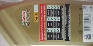

Buenas ! Me acaba de saltsr el chivato del aceite y no tengo el manual encima ( lo tengo en casa ) Que aceite hay que ponerle ? 5 w 30 ? Mil gracias
Muchas gracias compi , disculpa mi ignorancia,vale para cualquier modelo ? Voy de camino a un Autocenter a ver que me cuentan de todas formas
Si no me equivoco hay otra garrafa similar a esa de Castrol, pero en lugar de C3 pone LL, y creo que la LL es la más adecuada.
He probado las 2 y ahora llevo el C3, ya que en mi caso, cada 15-20 mil kilómetros me salta el aviso de bajo nivel de aceite y me toca reponer.
Pongo las especificaciones de los dos, imagino que dependiendo del motor podrás usar uno u otro: https://lubricantes-online.com/WebR...E730/9C0E/F48D/52DF/D022/9851/BPXE-9VJKR5.pdf https://lubricantes-online.com/WebR...52DF/D022/36D6/Castrol_5w30_LL_02.11.2015.pdf
