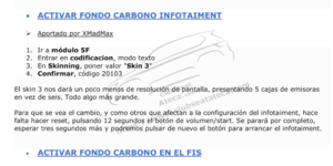

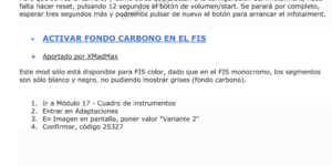

Holaaa alguien sabe como poner el modo carbono en el digital cockpit vamos lo de los puntitos hago los pasos y no hay manera es el nuevo el my19 muchas gracias
En el my18 he seguido estos pasos: MÓDULO 9 -Adaptación -Luz interior configuración de luces --- Ambiente_Applikationsleisten_in_Tuertafel - montado (validar) --- Ambiente_Lautsprecher - montado (validar) --- Ambiente_Applikationsleisten_in_Instrumententafel - montado (validar) --- Ambientemenue mit globalem aus - activo (validar) --- Ambientemenue mit alle Zonen - activo (validar) --- Ambient_Farbliste_HMI - activo (validar) MÓDULO 5F -Adaptación --- Car_Function_Adaptations_Gen_2 ------ menu_display_ambient_illumination - activado (validar) ------ menu_display_ambient_illumination_over_threshold_high - activado (validar) Control unit: 09 Central Electrics - Adaptions - Int. light, 2nd generation - Instrumententafelbeleuchtung mehrfarbig - Set to Active -- CONFIRMAMOS Y ACTIVAMOS . Control unit: 09 Central Electrics - Adaptions - Interior light, light configuration - Ambient_Farbliste_HMI - Set to Active ---- CONFIRMAMOS Y ACTIVAMOS . Aquí en el tercer paso nos saldrá la lista que tenemos que modificar con todos los valores en 0 , solo hay que cambiarlos (HAY QUE CAMBIAR TODOS) Control unit: 09 Central Electrics - Adaptions - Ambientelicht Farbliste - Set your RGB Values for all 10 Colour options (Rotwert = Red, Gruenwert - Green, Blauwert = Blue) --- [LO] _Rotwert Farbe 1: 217 [LO] _Gruenwert Farbe 1: 221 [LO] _Blauwert Farbe 1: 235 [LO] _Rotwert Farbe 2: 169 [LO] _Gruenwert Farbe 2: 169 [LO] _Blauwert Farbe 2: 169 [LO] _Rotwert Farbe 3: 253 [LO] _Gruenwert Farbe 3: 108 [LO] _Blauwert Farbe 3:55 [LO] _Rotwert Farbe 4: 242 [LO] _Gruenwert Farbe 4: 0 [LO] _Blauwert Farbe 4:40 [LO] _Rotwert Farbe 5: 254 [LO ] _Gruenwert Farbe 5:88 [LO] _Blauwert Farbe 5: 240 [LO] _Rotwert Farbe 6: 124 [LO] _Gruenwert Farbe 6:63 [LO] _Blauwert Farbe 6: 190 [LO] _Rotwert Farbe 7: 0 [LO] _Gruenwert Farbe 7: 102 [LO] _Blauwert Farbe 7: 255 [LO] _Rotwert Farbe 8: 0 [LO] _Gruenwert Farbe 8: 204 [LO] _Blauwert Farbe 8: 255 [LO] _Rotwert Farbe 9: 0 [LO] _Gruenwert Farbe 9 : 204 [LO] _Blauwert Farbe 9: 0 [LO] _Rotwert Farbe 10: 136 [LO] _Gruenwert Farbe 10: 255 [LO] _Blauwert Farbe 10:57 VALIDAMOS Y MAGIAAAAA REINICIANDO(20 S apretado el Botón) Cambia todos los valores , por defecto están a 0 y comprueba todos los pasos si no validas alguno no sale . Un saludo
Ya lo e conseguido muchas graciasss juanviqt eres un crack no sale igual que el my18 pero sale algo por lo menos
