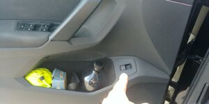

Buenas!
Alguien sabe si hay algúnn modulo para cerrar el portón trasero desde el botón de la puerta del piloto y desde el mando en el allspace? lo he buscado pero no lo encuentro!
Gracias!!!
Si tienes el portón eléctrico ya tienes el módulo instalado.
Para abrirlo desde la llave debes mantener pulsado el botón del maletero.
Para abrirlo desde el piloto, debes pulsar el botón de la puerta que está delante de la guantera de la puerta. Ver foto
en el allspace solo abre, no lo puedes cerrar.
Entonces es algo de la codificación.
Te adjunto mi copia del módulo 42 (puerta conductor) y 6D (maletero) y compara a ver qué te falta.
