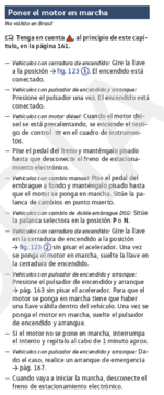

La forma correcta de arrancar con keyless es darle primero al botón, SIN TOCAR EL FRENO, para que haga el chequeo correspondiente. Mientras te puedes poner el cinturón de seguridad. A continuación ya le vuelves a dar tocando el freno para que arranque. Si lo haces así y te falla llévalo al concesionario.

Entonces lo estás haciendo mal porque te informó mal el vendedor. Hay que hacer el chequeo ANTES de poner el motor en marcha. Hazlo como te explico arriba y verás como no te volverá a pasar.

Puedes distinguirlas asociando una llave con un conductor, entonces el coche sí distingue una llave de la otra. Viene todo en el manual.
Cambiar la pila es facil, aunque también te lo pueden hacer donde las venden...si quieren claro. :p
upload_2019-2-11_14-34-23-png.46434
Y antes de que preguntes cual lleva :D Pila de botón 2025.
Ya te adelantas a las preguntas!!!
La llevaré a cambiar cuando averigüe cuál está baja!
Y me pondré a leer el manual!
Muchas gracias por todo!
