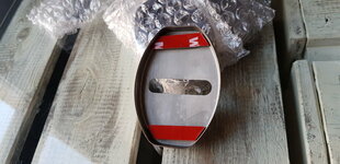

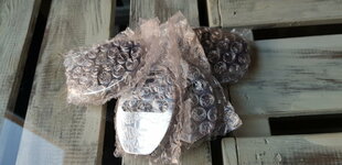

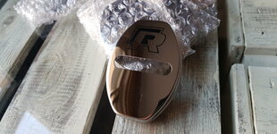

Una tontería, quedan bien, pero no tiene ninguna función ... por 3 euros... Jeje. Son de ali Editado por Raulitoooo para poner las fotos en grande

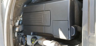

Y lo de la tapa de la batería... queda muy bien (el mío es TDI) ... No se si lo dijeron pero si tuviera la tapa para el negativo ya sería perfecto... pero se pone y saca perfectamente. Editado por Raulitoooo para poner las fotos en grande

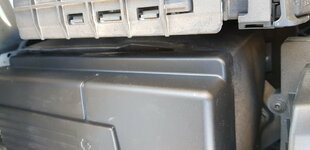

Una pregunta carlos, encaja bien la tapa de la batería, en la batería??lo digo porque la batería está rodeada de un fieltro que no una caja de plástico, y temo que se pudiera salir del sitio con el peligro que eso lleva. Un saludo
Al inicio tmb pensé eso... pero si encaja bien. Te refieres a esto??. El filtro, es eso?? Como un papel que envuelve la batería No?... sólo la parte posterior lateral derecha, no entra dentro de la tapa... el resto si... y queda bien fijo. En realidad queda mejir de lo que se ve Editado por Raulitoooo para poner las fotos en grande
Si es eso mismo..lo que envuelve la batería.. pensé comprar tela similar y ponérselo para tapar la batería. Como en mi golf v.. cada cierto tiempo le doy un lavado de motor...y que este la batería al aire no me hace ni chispa de gracia.
