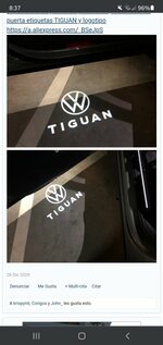

    Pero esta no son como las que hay en la foto anterior yo las quiero igual porque llevan el logo nuevo y asi en blanco y negro quedan muy bien! Gracias! De antemano

    Como estas es las que quiero
