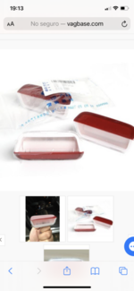

Luces traseras instaladas pero se me quedan encendidas muy ténue con las puertas cerradas, ¿te pasa a ti también? He usado el pin 2 de la cerradura en ambas puertas.
No me he fijado que se queden encendidas, yo las luces que use fueron las originales 3gD947411 , luego cuando baje al garaje lo miro bien y te digo, yo las puse en el pin 2 en una puerta y en el 5 en la otra,que es lo que entendí en foro ruso
No se me quedan nada encendidas8219EA91-70F4-44B9-97A9-3C08E8FA1F1E.jpegF061B1E1-64A1-4C4B-9F18-C903F5D87B9D.jpeg1F7AB554-C319-42F9-9315-491D0E286553.pngEstas son como las que tengo puestas, quiza tengan algo en la placa para rliminar la corriente residual
He comprado tus luces para ver si es cosa de mis luces chinas, a esperar que lleguen.
Con las nuevas luces ya no parpadean con la puerta cerrada, pero dan muy muy poca luz.
Si, no alumbran mucho,son las mismas que monta el tiguan en el interior de el portón cuando tiene el extra de apertura automática y también las montan los arteon y los passat 3G y en las puertas y todos alumbran igual

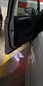

Bueno por fin ya están puestas, gracias a Darek que me atendió por privado y me animo, porque llevaba razón, es sencillo hacerlo y el brico lo explica genial y al dedillo.
La única diferencia (el resultado es el mismo) es que yo he utilizado robacorrientes en vez de meter el cable en el conector.
Compraros un par de metros de cable, porque el que trae las luces se queda corto y también grapas de las puertas que se rompen algunas.
Por lo demás muy contento.
Me alegro de que Te podido ayudar y él resultado final muy chulo:thumbsup:
