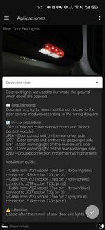

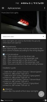

Queoro decir porque no instale la instalacion directamente la clabija de modulo de las puertas.Problema fue cuando lo tuve desmontada la cartonera de las puertas, conecte el cable "vagcom" no pude activar con el mismo que sea mas antiguo y no me dejaba a activar.
Asi intente montar de otra forma.

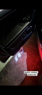

El efecto final:
Ver el archivo adjunto 24056 , la foto de mi perfil se ve en dos puertas montadas.
