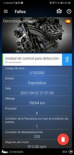

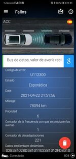

Bueno pues después de una semana con la bola de E. Aragón montada y la ITV pasada, os cuento mi experiencia sin haber enganchado todavía nada..... Recojo el coche el Jueves pasado y a priori, todo oks, le meto el obd y ningún fallo y yo súper contento. El martes tengo la ITV, y camino a ella se me enciende en naranja el testigo del control de crucero.... Me acojo xq iba a pasar la ITV, pero al quitar el contacto y volverlo a poner, ya no tenía ningún testigo encendido ni se me vuelve a encender. Ayer miércoles viniendo al trabajo, sorpresa, de nuevo el testigo encendido, antes de entrar a trabajar le pongo el obd y me salen 3 o 4 fallos unidad de motos, acc, cámara, etc.... Los reseteo y bien, no vuelven a aparecer..... Y hoy viniendo de nuevo al curro, sorpresa, de nuevo me vuelve a salir el fallo, le meto el obd y dos fallos, uno de motor y otro de acc..... Adjunto imágenes...... Así que mñn me tocará llamar al montador y a ver por dnd me sale......

Por allí no te puedo decir, yo lo he montado en Sevilla, en enganches sur, 630€..... Y el problema que me estaba dando de los fallos de los sensores, de momento se lo achacan al fusible que estaba medio flojo.... A ver qué tal está semana, sino me vuelve a salir nada.....
De momento todo bien, con carcasa y sin ella.... Ya te digo al poner el fusible bien, es que al parecer la guantera que está debajo del volante, daba y movía el fusible, no me ha dado fallo en todo el día..... Esperemos que sea eso y no tener que volver a ir.... Gracias.
