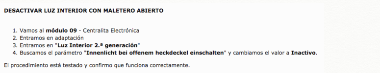

Yo lo que quiero hacer , que no se si se puede con el Obd , es hacer que los espejos no se abran al darle abrir al coche, pues es un gasto tonto de bateria, igual que se enciendan las luces del coche, eso ya chupa batería antes de arrancar. Yo quisiera que los espejos se desplegen al arrancar el coche , no antes.

Lo de los espejos lo tengo yo codificado con OBD y tambien tengo codificado que cuando solo abres el maletero no se enciendan los luces internas del coche, así ahorro bateria.

Yo no he visto por el menú la posibilidad de quitar las luces solo cuando abres el maletero, pero a lo mejor está no digo que no. Yo esa posibilidad lo anulé con el OBD, de igual modo que los retrovisores se abran cuando arrancó el coche y no cuando abro la puerta
No lo he visto yo tampoco. Habría que trastear con el OBD a ver...
Con OBD Si se puede, deje la configuración un poco mas arriba. En el anterior Tiguan ya lo hice y en este tambien.
Ver el archivo adjunto 57366 Ver el archivo adjunto 57367
perfecto, codificado lo de las luces interiores del coche, ya no se encienden cuando abro el maletero, por otro lado ni puñetera falta que hacian:)
Solo un apunte, cuando le das al "do it", te pide que introduzcas el codigo, en mi caso 31247. ( o algo muy parecido), te da el aparato la lista de codigos, he seleccionado el primero.
