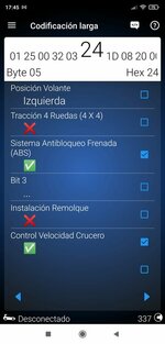

Y otra pregunta mas, porque aquí esta todo relacionado. Alguno de vosotros lleva en el software del infointament para activar el modo de conducción " con remolque"? Me han comentado por otro foro al que también estoy suscrito, que ese modo cambia parámetros en los frenos y en la mecatrónica de la caja de cambios DSG , adecuándola a eso a que llevas remolque, incluso cambia parámetros en el navegador, para adecuarlo a la conducción con un remolque.
Yo no, vi la opción en obdeleven pero no la active. Pero si tiene algo en el navegador sobre el remolque. Lo que si consegui activar es el guiar el remolque marcha atras para aparcar solo o meterlo en algun sitio, la gracia es que hay que usar el regulador de espejos para decir donde quieres que vaya el remolque
Lo primero perdón, creo que me he colado y no es lo mismo que quieres 03 electrónica de los frenos Adaptacion Estabilizador del remolque No se si es lo que preguntabas y si habilita opcion en el menu del coche En 69 funcion de remolque no puedo entrar sin el coche. Si puedo miro despues
En 03 el estabilizador de remolque no me añade nada en el menu, lo que si hace es fallar y desactivar el acc unos segundos en el cuadro En 69 funcion de remolque no encontré nada
Lo que yo pregunto es esta otra opcion en los perfiles de conduccion, pero ya me estan diciendo por otro lado que eso lo habilita la casa , previo pago.
Mas información. Hoy he tenido una extensa charla con un compañero que tiene esta opción habilitada y me comenta, que no solo que actúa sobre el navegador , (que seria lo de menos), que el comportamiento del coche es distinto cuando seleccionas considerar remolque y que además esta opción no te deja seleccionarla si la piña del coche no esta conectada. El lleva una centralita especifica de enganches Aragón referencia 4DG0405, según Aragón es la misma que la 4DG0360 solo cambia el fabricante. Me comentaba el compañero, que aparte de ir el coche un poquito mas alto de vueltas a velocidad normal con un remolque ( entre 80-90 km/h), en la marcha que el propio coche seleccione, que no tiene el porque ser 7ª llaneando, a el le va en 6ª, lo que mas le gusta es que bajando , el coche también le reduce marchas y aprovecha el freno motor para no excederse de la velocidad programada, claro esta , siempre y cuando llevemos el control de velocidad puesto. Estas indicaciones son para coches con cambio DSG, en los manuales carece de sentido. También me decía que todo esto le apareció en el infotaiment al codificarle vía on-line Aragón la centralita especifica. Bueno, pues ya esta mas próximo el cambio de mi centralita de remolque, ya os contare cuando este todo listo.

Rescatando el post, para añadir información. Ya me han colocado la centralita especifica, mas contento no puedo estar. Apenas conectas algo ya te dice que llevas remolque y aparece en pantalla , además de indicarte si llevas alguna luz fundida y te deja activar en el software del coche que llevas remolque, que el navegador calcule las rutas en funcion de eso y la velocidad maxima a la que quieres circular para emitirte un aviso de que la sobrepasas. Por supuesto desconecta los sensores traseros y además a aparecido en el tablero de a bordo un indicador de intermitencias que corresponde con los intermitentes del remolque ( antes de esto no aparecía ese indicador). Ahora vamos con lo que no me gusta y que tengo que corregir. -en la piña de 13, los cables van crimpados, con lo cual imposible de manipular si no se cambia ( tengo ya previsto cambiarla) -la toma de 30A de corriente directa tiene una sección de 2.5mm ( poca sección, mucha caída de tensión) - la toma de 15A bajo contacto si no se pone un kit especifico ( KCC0009, que había que comprar aparte y ya estaba el coche desmontado), es inexistente, los cable van de la piña al maletero y ya. Acciones a tomar; Cuando pueda comprare una piña de 13 pines y aprovechare los hilos que tenia de mi anterior instalación que son de 6 mm y que mande dejar encintados y sin fusibles cerquita de la piña para poder acceder a ellos con facilidad y conectare los pines 9,10,11 y 13 a ellos y con esto resolveré este asunto. Pero esto ya será para mas adelante, en principio se queda así.
Ahora tengo que averiguar el porque en la codificacion de esta centralita de aragon, no modifican en el modulo 1 dentro del byte 5 el byte 4. cuando lo modifico yo con el OBD , me sale error del front assist. Y tambien, tengo pendiente intentar codificar el trailer assits. Bueno, ya ire diciendo cosas cuando las vaya teniendo mas o menos claras.

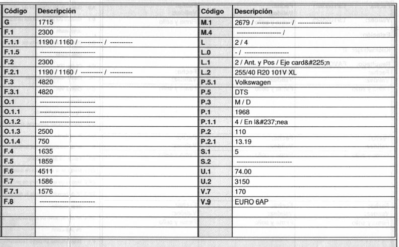

Yo voy a remolcar casi 2500kg, le tengo que poner la bola al coche y visto lo escrito voy a tener que comprar un abanico me parece.
que coche llevas compañero para remolcar esos 2500 kg? Si es el de tu firma, muchos kg me parecen, ademas de que necesitaras el B+E. Y , si, para esos kg ya te digo que necesitaras refrigeracion extra.
Si, es el de la firma. El coche (papeles) dice que si puede, y sí, lo se, lo estoy sacando ahora. MMTAC 4820 (2300 del coche y 2500 del remolque) MMC 4820 MMR (SF/CF) 750/2500 El tema de la refrigeración habrá que mirarlo, ciertamente. No es una caravana, es un velero, hará menos resistencia al aire, pero pesa.
Pues mira, grata sorpresa el saber que aun tratandose del mismo motor el tuyo y el mio , por ser el tuyo 4motion y pesar solo 150 kg mas , puede remolcar 500 kg mas que el mio que solo puede 2000 kg. El mio tiene una MMC de 4150 kg. Aunque sea un velero, no pesara mucho, porque la plataforma para llevarlo ya estara rozando los 500 kg. Mi consejo es que pongas centralita especifica debidamente codificada y aun asi y todo, con ese peso que comentas, lo mismo lo tienes que llevar en manual a 2200-2500 rpm. Y si, la refrigeracion vas a tener que mirarla, por que si en algun momento excede de 90º , la temperatura del aceite sube de manera exponencial a los 130-140º como un cohete, y ahi ya hablamos de otra historia.
