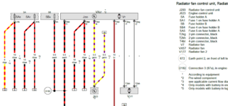

De aqui me comenta que coge corriente directa de bateria las ventiladores ( de uno de ellos, marca en azul).
Espero que la imagen se vea mejor que la anterior.
Se puede ver que sale un hilo gordo de 10 mm2 de SA5 y va al pin 2 de T4bl, teniendo en cuenta que la batería va en el vano motor (*4). No hay relés en el esquema. El hilo se sigue uniendo el 9 y el 2 que están más abajo en el esquema encerrados en rectángulos.
A ver si vale de algo
Ver el archivo adjunto 60680 Ver el archivo adjunto 60680

El compañero @Juan Ra , tiene razon, no hay reles por el medio.
El famoso rele 645 es el borne de alimentacion para el terminal 30, segun dice el esquema de fusibles.

El cable que alimenta los electroventiladores , sale del fusible principal SA5 con una seccion considerable ( 10mm) y va hasta la clema de los electro ventiladores. Esa clema lleva 4 faston, 2 de potencia y 2 de control .De ahi al modulo de control de los ventiladores, que me ha dicho el tecnico que va integrado en uno de ellos que es el maestro y el otro el esclavo.
Resumiendo: si se quieren poner los electro ventiladores reforzados , ademas de comprarlos habra que comprar tambien la clema de union de los mismos ( T4bl), y sacando el cable del SA5 con su correspondiente fusible aereo de 80A ( el que no lleva preinstalacion lleva fusible de 50A), ya el resto es sencillo, se utiliza el resto de instalacion que tenemos en nuestro coche.

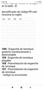

Otro dato mas a aportar es decir que los codigos PR 1D7 o 1D8, corresponden a coches con preinstalacion de enganche.
El codigo PR 1D9, corresponde a coches con enganche de serie.
Si alguien con enganche de serie pudiese comprobar que tiene el codigo PR 1D9, confirmamos la informacion.

Yo tengo el significado de todos mis pr.
Y ya te meto en otro lio porque no coincide con lo que pones.......
PR 1M6 ------- ORIGEN E ------- FAMILIA AHV
Todo eso corresponde a:
Dispositivo de remolque plegable manual y extraible electrico
PR 8GU ----- ORIGEN L ------ FAMILIA GEN
Alternador trifasico 140A
