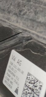

Bueno, pues ampliando información al respecto. Como muchos sabéis ya , vw identifica todas sus piezas con un numero de referencia. El equipo de electro ventilador del mío , tiguan advance 2.0 tdi 150 cv DSG de 2017 lleva esta referencia en el ventilador del radiador. 5Q0 121 203 DE Por lo que he podido averiguar , los que llevan gancho de serie, que llevan 2 ventiladores ,llevan esta otra. 3Q0 121 203 D (Os pongo esta foto para que veáis la ubicación de la pegatina) Esta ultima foto la he sacado de la red. Necesito que alguien con gancho de serie me confirme si esto es verdad. La pegatina es bastante accesible, metes el teléfono entre lo que es la tapa embellecedora del bloque y el colector de admisión de aire y se puede hacer bien una foto de ella. Para que vayamos viendo diferencias entre llevar el gancho de serie o no. Un solo ventilador para los que no, de 400w de potencia y 2 ventiladores para los que si, de 800w de potencia. En fin, el equipo de ventiladores solo cuesta la friolera de 800 + iva, así que la conclusión que saco yo de esto es que si vas a poner el gancho a posteriori, mejor pídelo de serie, que ya me parece hasta barato esos 1200 euros de diferencia. Ya espero vuestras respuestas o fotos, si alguien con gancho de serie tiene a bien confirmar esta información. Gracias.
Confirmado entonces, de momento doble ventilador y el doble de potencia 800W También cambia el numero de aspas de los mismos, los dobles llevan 11 aspas mientras que el simple lleva 7. Muchisimas gracias @GPO
