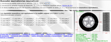

Por cierto yo quiero ponerle cuando me toque cambio las 215/60/17 pero en la tarjeta de caracteristicas no las contempla.
En mi caso si que aparecen pero aunque no lo haga, legalmente existen los neumáticos equivalentes (puedes variar un 3% el diámetro). Y el 215/60R17 es equivalente al que llevas.
