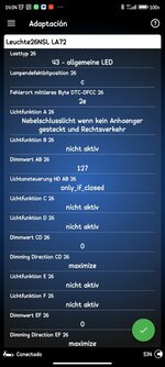

Muchas gracias Esa codificación la tengo del skoda pero los parámetros que figuran el el Tiguan activados son muy distintos, aun así probaré. Te muestro la codificación del skoda
Buenas, tengo un antiniebla trasero que no se enciende, a ver si alguien me puede pasar como lo tiene configurado. El mío está tal que así.
la codificación parece que esta bien , yo la tengo así que es como viene de origen y solo se ha de encender el de la izquierda , no los dos , si no se enciende y no has echo ninguna modificación, igual se ha fundido
Gracias por contestar. El mío es el de LED trasero y nunca me he fijado si se encienden los dos pero estar están los LED o al menos eso parece. Es que un amigo me dijo que sólo tenía uno encendido y daba por echo de que eran los dos. Ahora me has dejado con la duda xD
Como te indica el compañero, solo se debe de encender el de la izquierda. Al menos en el mio asi funciona, en el otro hueco tengo la luz de marcha atras, que en mi caso tambien lleva una solo En muchas ocasiones me ha comentado mi mujer """"con el pastizal que vale este coche y solo lleva una luz de marcha atras, que miserables estos de Volkswaguen""""
