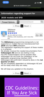

Espero que yo puedo volver a intentar mañana, tanto con iphone como android. si encontre algun mensaje en el foro de odbeleven (foto) donde pone que de momento no hay soporte para coches de 2020 con proteccion SFD.
