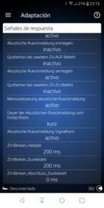

- Confirmación cierre puertas acústico: he codificado pero no hace nada. La opción sale en Infotainment.

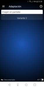

- Cuadro: He puesto el cuadro del GTi. El del R no me gusta. Los puntitos del centro no aparecen, pero me ha cambiado el color a Oro. Seguiré probando.

En el módulo 09-Adaptaciones-Señales de respuesta-al final del todoalguien sabe donde era para que cuando cierras el coche, el tiempo en que parpadean las intermitentes se pone más tiempo..lo hice en el mio pero cuando lo lleve al conce lo he perdido y ahora no se donde lo vi cuando lo puse
