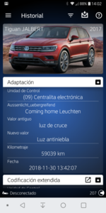

Para quien le interese poner las luces Coming y Leaving Home en los antibiebla.
