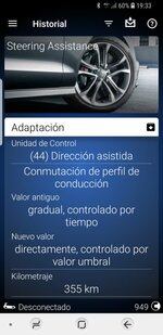

Hace tiempo que no uso el OBDeleven y ayer quise quitar el retardo del acelerador.
Total que lo conecto, le doy al escaner
Me salen 5 errores...
Y no logro dar con el módulo 44
No me acuerdo!!!!!!!! jejejejeje!!!!:cry::cry:
Ya no sé como se accede a los módulos
Desde la pantalla principal voy a...unidades de control???
Es así...? Porque luego veo números a la dcha...y el 44 se corresponde a algo de la dirección.
Pongo fotos..
Seguro que algo hago mal, no?
Me podeis echar una mano, para poner el acelerador directo.
Gracias

Ver el archivo adjunto 44973Ver el archivo adjunto 44974

Accedes bien a los módulos pero tienes que conectar el aparato OBDeleven con licencia PRO al coche y enlazarlo por Bluetooth, y después de eso ya tienes los módulos en verde y puedes acceder a ellos.
EDITO: acabo de leer que lo conectas jejeje. Desconecta y vuelve a conectar

Esta es la codificación.
ummmm
gracias!!!!
es que lo de dirección asistida..me desconcertaba!!!
Bueno, ya está hecho!!!
Lo logré. Le suite el retardo al acelerador.
Parece q va más progresivo, me gustaaaaa
Pero casi no me dio tiempo a probarlo.
