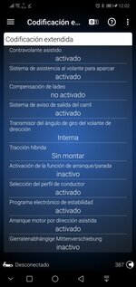

Hola Handyman, Empecé el proceso ariba y cuando llegue el modulo 44 que tenia que marcar Byte 3 bit 0, no tenia nadie (no tenia bit alguno en el byte 3). Entonces encuentre la descrición "Lane Assistance Installed" en el Byte 0 bit 4. Hice la marcación en el byte 0 bit 4. La configuración fue para la multimidia y en cokpit, pero cua do voy marcar lane assist tanto en la multimedia cuanto en el computador de bordo, viene la informacion que no es posible habilitar lane assist. Creo que tiene algo diferente para hacer. Estaba case listo, pero en el final no fue. Intenté otras cosad mas pero mismo asi no fue. Estoy haciendo en una Tiguan Rline Allspace 2018 350 TSI com todos los opcionales. Vivo en el Brazil y para mi país esto no vieno habilitado. Tienes otra idea a respecto? Gracias a todos.

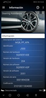

Es extraño que no tengas nada dentro de 44 byte 3. Pasa unas capturas de pantalla del Coding e info del módulo
Hola Handyman, Abajo las informaciones del modulo. Address 44: Steering Assist (J500) Labels:| 5Q0-909-144.clb Part No SW: 5QM 909 144 B HW: 5QM 909 144 B Component: EPS_MQB_ZFLS 173 1081 Coding: 831F0000 Shop #: WSC 00066 790 00449 ASAM Dataset: EV_SteerAssisMQB 015157 ROD: EV_SteerAssisMQB_015.rod VCID: D0EC1B718BA0EBCA86-8084 En el byte 3 no hay nada. El coding binario de el es todo 000000.... Gracias por el suporte.

Hay diferencia para el hardware y version del auto que vino al Brazil. Mire abajo! Address 44: Steering Assist (J500) Labels:| 5Q0-909-144.clb Part No SW: 5QM 909 144 B HW: 5QM 909 144 B Component: EPS_MQB_ZFLS 173 1081 Coding: 831F0000 Shop #: WSC 00066 790 00449 ASAM Dataset: EV_SteerAssisMQB 015157 ROD: EV_SteerAssisMQB_015.rod VCID: D0EC1B718BA0EBCA86-8084 Yo utilizo OBD11 y también VCDS ultima versión 18.9 Hex Net. Creo que esta puede ser la que nos está bién para hacer la configuración de la Tiguan 2018 allspace rline.
