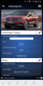

Yo sigo sin poder ver la aplicación, tengo el OBD desde hace un año y doy fe de que mi coche es un mk2 y me lo reconoce como MK1!!!!
En esa pestaña que has puesto la captura, si le das a información, pon el código DFHA en motor. Y prueba a cambiar los datos del coche, a ver si ya te sale bien.
Nada de nada sigo sin ver la aplicación ni el modelo verdadero del coche, me pide un código de equipamiento de 3 cifras pero de donde lo saco??
Si te metes en garaje -información, y pinchas sobre el lapiz, ahí te deja cambiar el coche. Pon 2017 y elige el MK2
