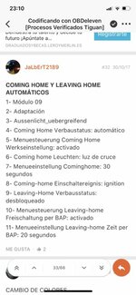

Hola a alguien le funciona este?? Yo lo he hecho y no me funciona cuando cierro el coche
