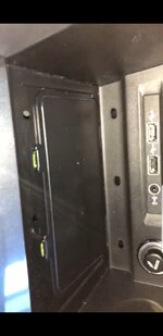

sacar la tapa del clima tiene unos broches por lo que sale pasando la herramienta plástica por todo el contorno
aca esta la unidad de clima que esta fijada con una especie de clavos plásticos que se tiran hacia atrás y salen

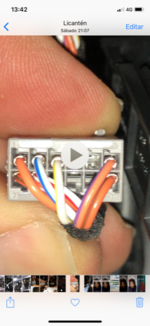

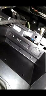

Acá pueden ver un pequeño agujero superior por ese hacia un lado se pasan los cables de 12v y masa. Hacia el otro lado se pasan los cables al conector gris de la radio
después de esto y conectar ya todo funciona , eso si como no me aparece el bit 5 en la configuración de la 5f(radio) no me aparece el icono pero carga igual, ya me llegara el odbeleben y lo haré.
Con lo que no contaba es que habrá que recortar la base para que encaje el cargador en el hueco. Una tarea que habrá que hacerla muy bien.
