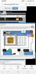

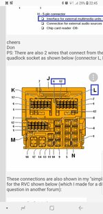

Buenas noches compañeros, tengo claro una serie de cuestiones, el cable de 12v de la radio es la que le dará fuerza al cargador qi.
Pin 1 conectado a 18 de la radio.
Pin 4 masa conectado a 17 de la radio o atornillado al chasis, lo más fácil.
Pin 5 cable blanco no conectado.( no haría falta)Screenshot_20180803-224809_Samsung Internet.jpg Screenshot_20180803-224809_Samsung Internet.jpg Screenshot_20180803-224504_Samsung Internet.jpg
Con esto ya estaría funcionando el cargador, pero quedaría bien que lo detectara la pantalla de la radio y para eso nos queda el pin 3 y el pin 2.
No me queda claro donde enganchamos.
Mañana intentaré la instalación y veremos
