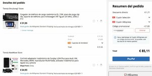

Aprovechando el 11 del 11 de aliexpress, he comprado el cargador inalámbrico Qi para el teléfono y el adaptador de Apple Air play inalámbrico:
€ 31,55 47% dto. | Cargador de teléfono de carga inalámbrica QI, 15W, placa de carga rápida, soporte de teléfono para Volkswagen VW Tiguan 2th MK2, 2006-2012
€31.55 47% de DESCUENTO|Cargador de teléfono de carga inalámbrica QI, 15W, placa de carga rápida, soporte de teléfono para Volkswagen VW Tiguan 2th MK2, 2006 2012|Molduras interiores| - AliExpress
€ 64,06 26% dto. | Carlinkit-adaptador inalámbrico de Carplay U2W Plus para Audi, VW, Mercedes, BMW, reproductor Multimedia, activador inalámbrico para Apple Ios y Iphone
€64.93 25% de DESCUENTO|Carlinkit adaptador inalámbrico de Carplay U2W Plus para Audi, VW, Mercedes, BMW, reproductor Multimedia, activador inalámbrico para Apple Ios y Iphone|Cables, adaptadores y enchufes| - AliExpress
