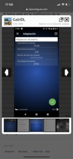

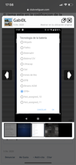

Si que cambie la casilla pero no a la de AGM, puse la de Fieltro, ya que mi cuñado tiene un golf VII y su bateria de serie es una varta AGM, entré en su codificacion de bateria y estaba marcada esa casilla. De momento el coche no me ha dado ningun problema y ya llevo varios meses con la bateria cambiada. Tampoco sé lo que puede afectar el tener una casillas marcada u otra....
GabiDL, disculpa y ya si me haces el favor completo, fabricante de batería te da opción de poner VARTA.? Y el número de serie se ha de poner 1111111111? Y la tecnología de la batería en vez de EFB+, podremos fieltro al ser AGM?
Creo recordar que solo cambie lo de EFB+ por Fieltro, número de serie y fabricante no lo toque por que lo que lleva me parece bastante genérico con lo cual pensé que no debería afectar demasiado. No se si lo hice de la mejor manera pero de momento no me ha dado ningún problema en estos meses... Espero haberte despejado alguna duda.
Upeo el hilo para indicar que estuve cambiando la batería de serie al Seat León que tenemos en casa, y miré los valores de mi Tarraco TDI 190 ya que estaba, y tengo lo siguiente (Varta AGM 68Ah y 680A de pico): Rated battery capacity --> 68 Ah Battery technology --> Fleece Battery manufacturer --> JCB Battery adaptation-Battery Serial Number --> 1111111111 En el León 1.6 TDI 110, como digo con la batería de serie que iba a cambiar (Moll EFB+ 70Ah y 700A de pico), tenía lo siguiente: Rated battery capacity --> 70 Ah Battery technology --> EFB Battery manufacturer --> MLA Battery adaptation-Battery Serial Number --> 1609066LYK (En el caso del León, el número de serie sí que coincidía con el de la etiqueta de la batería, pero en el del Tarraco me aparecía con todo "1"). Finalmente al León le he puesto una Varta Silver Dynamic E39 AGM 70Ah y 760A de pico, dejándole lo siguiente: Rated battery capacity --> 70 Ah Battery technology --> Fleece Battery manufacturer --> VAO Battery adaptation-Battery Serial Number --> 1111111111 Saludos.
