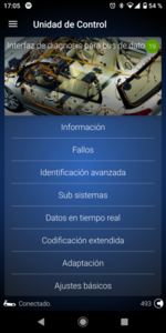

Hola a todos!! Mi tiguan es de Enero de 2018 y lleva desde Septiembre dejándome tirado de bateria cada 2x3. Por lo que leo en el foro, es algo bastante frecuente e incluso con menos tiempo que el mio. El tema es que me gustaria ponerle una AGM en vez de la EFB+, ya que en el concesionario, me ofrecen la misma que lleva por la friolera de 335€urazos y viendo lo que me ha durado esta, no me gustaria repetir. El tema esta en la codificacion de la bateria y queria saber si alguien sabe si se puede hacer con OBDeleven ya que las baterias las encuentro con mejores prestaciones por menos de 200Euros. He visto en OBDeleven que hay algo sobre el tipo de bateria pero no se como se tendria que hacer todo el proceso... Si hay alguien que lo haya conseguido, agradeceria que me lo comentara, ya que en el foro, no he encontrado nada al respecto... Gracias

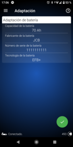

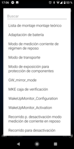

Has preguntado y respondido en un mismo mensaje. Desde el 19 adaptación, adaptación batería pones los parámetros de la nueva para que la gestión de carga ligada al alternador optimice la carga.
Pero que parametros hay que poner?? El numero de serie por ejemplo, en la original pone 111111111, ese numero no lo he encontrado en la bateria y tampoco se si ese numero es general para todas. La capacidad, fabricante y tecnologia estan claros. Pero me da un poco de rollo tirarme al ruedo sin la tranquilidad de que alguien lo haya probado y se sepa con certeza de que de esa manera no fa fallo. En internet lo he visto como lo hacen con vagcom y ponen mas parametros de los que pone en la etiqueta de la bateria, BEM code....etc

Con obd eleven ni idea que no mire, en origen, el VAS te pide los ah de la batería, el fabricante que seria GBC y el numero que pide al final, es después de GBC los ultimas 10 posiciones, 1710...

buenas noches compañeros, yo cuando las cambio en mi taller ya se vw,audis,seat ,o skoda lo que hago con la diagnosis es darle por referenciaa de la bateria 1111111 y como amp los que lleve la bateria,ya sea 70ah o 90ah lo que sea y le doy a configurar y problema resuelto

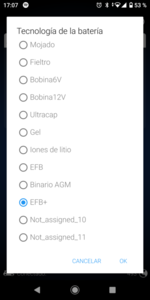

Bueno, pues Filomena tambien acabo con la vida de mi bateria.... Así que ahora si que la he tenido que cambiar si o si.... Y tengo que decir, que no he tenido ningun problema despues de todos los miedos o incertidumbres que tenia. He conectado el arrancador a la toma OBD2 para que mantuviera corriente en la centralita y no perdiera la codificacion, he desconectado la bateria vieja, he puesto la nueva y a funcionar!!! Me ha arrancado sin problema y sin dar ningun fallo. Despues con el OBDeleven, he entrado en la adaptacion de la bateria he cambiado el tipo de bateria, ya que la que llevaba era EFB+ y la que he puesto es AGM y listo.
