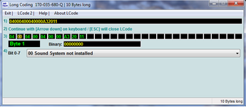

    BYTE 1
    Aquí hay que elegir la opción adecuada según tengamos una instalación u otra de audio, en mi caso "00 Sound System not installed"

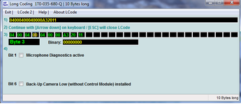

    BYTE 3
    El Bit 1 lo dejaremos desconectado, si lo conectamos dará error al hacer el LOG con el VAG-COM
    el Bit 6 "back up Camera Low (with out control module) installed" creo que sólo se activa si tienes cámara de marchas atrás, yo no tengo así que se queda desmarcado.

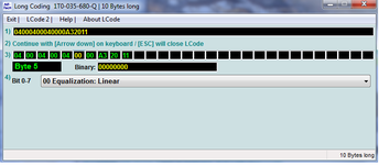

    BYTE 5
    Lo deje como venía "ecualizador linear"

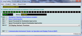

    El bit 0 "shortpress Steering Wheel button installed" y el bit 1 "Voice control inactive) activados
    Esto es porque aunque el navy es compatible con los comandos por voz, hay que puentear el micro del Bluetooth para que el navy nos "oiga",por lo que mientras sí pienso en si lo puenteo o no, desactivo la función del control por voz.
    El bit 2 y 3 los dejamos sin marcar
    El bit 4 y 5 es el en que eliges el color de interfaz del RNS-510, aquí tenéis los diseños:
    [​IMG]
    El bit 7 "Communication instrument cluster vía operation & display protocol (BAP)" lo activamos salvo que tengamos el FIS de color rojo, esto es para que la información del navy salga también en la pantalla MFA.

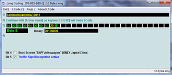

    El Bit 4 habla algo de Japón y China así que mejor no tocamos nada
    El Bit 5 activa el reconocimiento de señales de trafico (es necesario tener la cámara en el parabrisas y ver este hilo
    https://www.clubvwtiguan.com/threads/reconocimiento-dinamico-de-senales-de-trafico.929/ )
