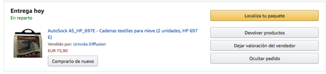

En Amazon las AutoSocks están agotadas, te importaría enviarme el enlace de donde las compraste?

Te adjunto el pedido de Amazon recibido hoy.
Efectivamente, he simulado querer comprar otro y me dice que lo tienen agotado. Me abré llevado el último ? :rolleyes:
