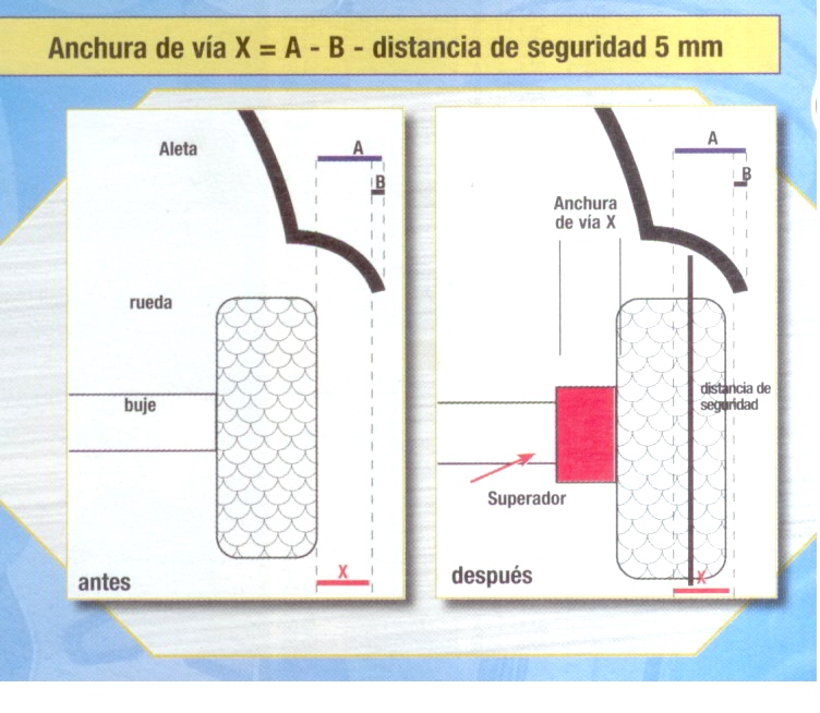

Unas piezas que se ponen entre el buje y la llanta, para conseguir mas ancho de vias y un aspecto estetico mas gordo... De firma que las ruedas queden a paño con las aletas del coche

Pues sobre 1,8cm mas o menos creo recordar, de desplazamiento en cada lado, pero no solo por el separador, el separador en si es d 1,2cm pero tengo llantas no originales que desplazan hacia fuera 0.6cm y asi suma como si llevara en llanta original un separador de 1.8
